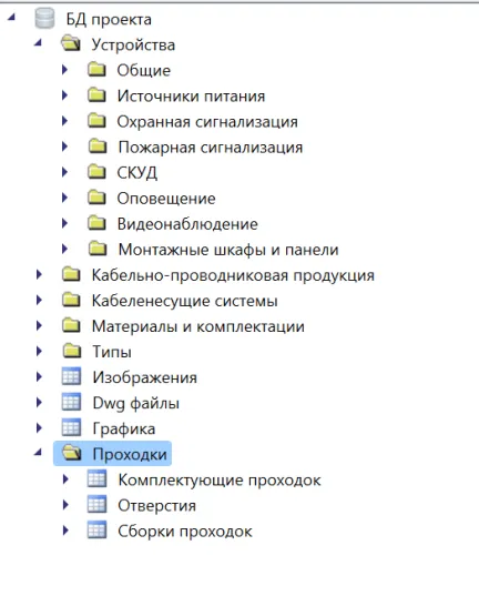

Для работы понадобятся три таблицы базы данных из категории «Проходки»: «Отверстия», «Комплектующие проходок» и «Сборки проходок» (рис. 1). Дополнительные элементы доступны в таблице «Материалы» категории «Материалы и комплектации». Каждая таблица отвечает за свою часть работы: геометрию отверстия, состав комплектующих или объединение элементов в готовую сборку.
Рис. 1

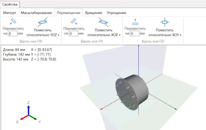

В таблице «Отверстия» создайте отверстие круглого или прямоугольного сечения и укажите его размеры. На основе введенных параметров система автоматически сформирует трехмерное представление (рис. 2).
Рис. 2

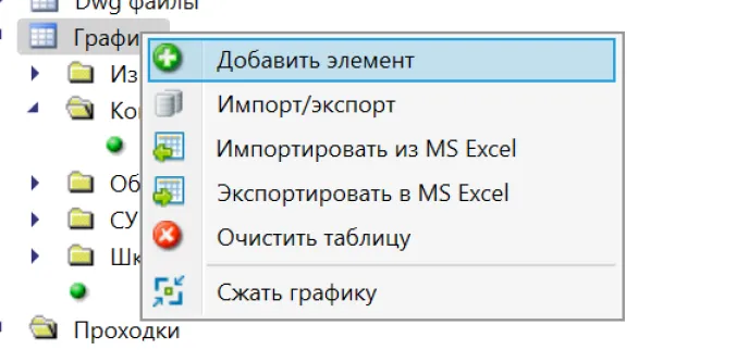

3D-графику комплектующих можно импортировать в базу данных из различных форматов, в том числе IFC, STEP и *.dwg. Для этого откройте таблицу «Графика», вызовите контекстное меню правой кнопкой мыши и выберите команду «Добавить элемент» (рис. 3).
Рис. 3

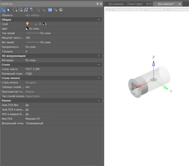

После загрузки модель можно подготовить к использованию в проходке: переместить, повернуть и задать ее ориентацию в пространстве стандартными инструментами редактирования (рис. 5).
Рис. 5

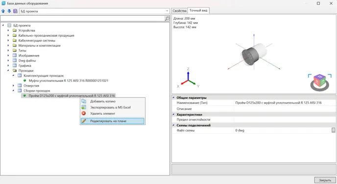

Для точного размещения элементов используйте команду «Редактировать на плане». Она доступна в контекстном меню объектов таблицы «Сборки проходок» в базе данных оборудования (рис. 7).
Рис. 7

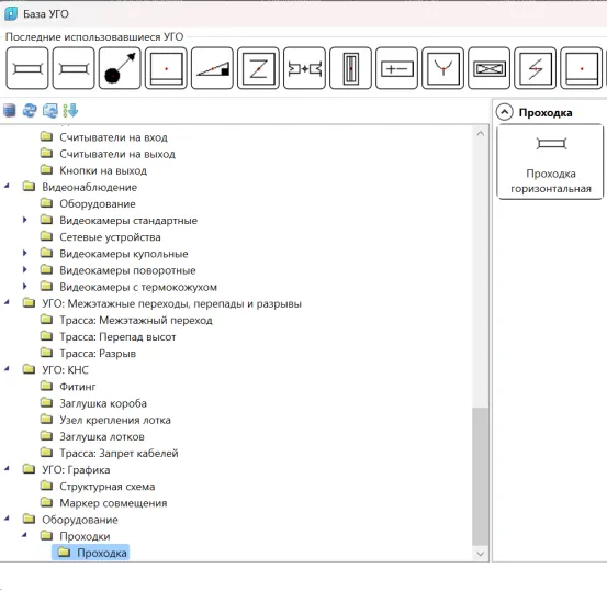

Шаг 4. Разместить кабельную проходку в проекте
Когда сборка готова, разместите на плане условное графическое обозначение (УГО) кабельной проходки с помощью базы УГО (рис. 9).
Рис. 9
Проходка станет частью проекта и будет отображаться как в двумерном представлении, так и в 3D-модели (рис. 10). Это позволяет проверить ее расположение, состав комплектующих и положение элементов относительно строительных конструкций.
