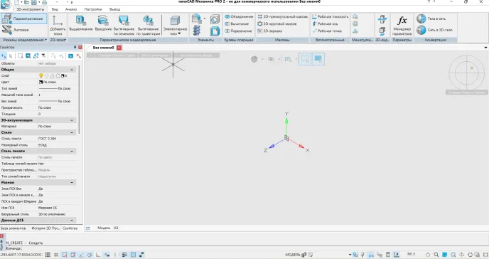

Общий вид интерфейса nanoCAD Механика PRO
Интерфейс nanoCAD Механика PRO удобен и хорошо знаком пользователю [2]. Программа, построенная на Платформе nanoCAD, объединяет базовые инструменты классического 2D-проектирования и 3D-моделирования.

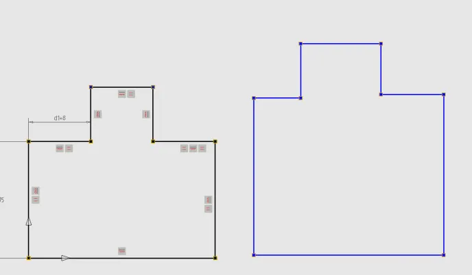

  • дисциплина проектирования (эскиз): в режиме «2D-эскиз» реализована функция определенности эскизной геометрии. Геометрия полностью определенного эскиза, отображаемая черным цветом, гарантирует точность и устойчивость конструкции;

Пример полностью определенного и неопределенного 2D-эскиза

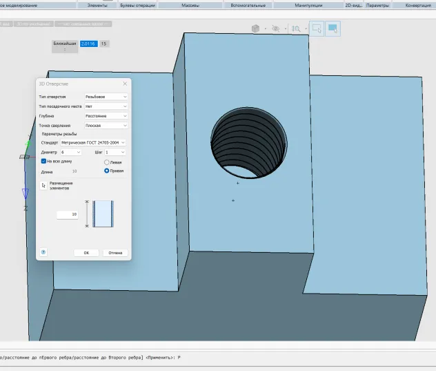

1) Создание параметрического элемента «Отверстие» (повышение точности).
Для создания резьбового отверстия используется команда Отверстие [2] (табл. 1).
Таблица 1

Открывается диалоговое окно
3D Отверстие
Конфигурация
Параметры резьбы
Стандарт: Метрическая ГОСТ 24705-2004
Автоматически формируется геометрия, соответствующая выбранному ГОСТ
Диаметр: 6 мм
Шаг: 1 мм
Глубина: 10 мм
Контроль
Элемент «Отверстие» в Истории 3D-построений
Элемент сохраняется как параметрический
Преимущество
Уменьшение числа ошибок благодаря автоматическому применению стандарта и экономии времени на ручное построение [4]

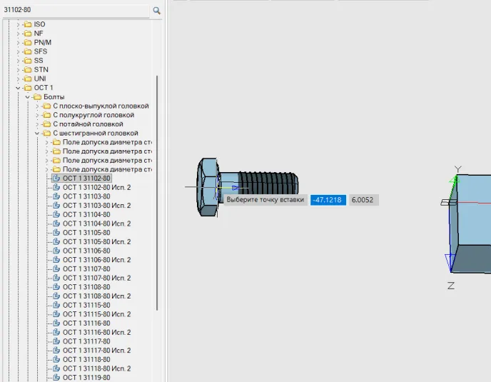

2) Установка крепежного элемента с помощью зависимости Вставка (экономия времени).
Применение зависимости Вставка позволяет быстро разместить стандартное изделие (табл. 2).
Таблица 2
Этап
Команда / Пункт меню
Параметр
Результат / Комментарий
Компонент
Функциональная панель
База элементов
Поиск по 31102-80. Выбор: диаметр резьбы 6 мм, длина детали 16 мм
Стандартное изделие добавляется в сборку
Вызов
Вкладка
Инструменты сборки
Зависимости
Вставка
Выбор: круговая кромка отверстия и круговая кромка болта
Зависимость ограничивает пять степеней свободы
Ориентация
Щелчок правой кнопкой мыши → Контекстное меню
Направление:
Сонаправлены
или
Противоположно направлены
Устанавливает крепеж в корректном положении
Преимущество
Экономия времени благодаря сокращению числа шагов (одна команда вместо двух-трех) [5]
Панель База элементов с результатами поиска по ОСТ 31102-80

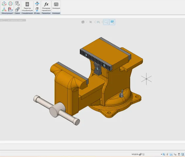

nanoCAD Механика PRO – специализированная отечественная САПР для машиностроения, основанная на ядре C3D и Платформе nanoCAD [7].
Что сделано: реализовано структурированное проектирование с использованием раздельных форматов файлов для деталей (*.dwp) и сборок (*.dwa). Осуществляется полноценное параметрическое моделирование с контролем определенности эскиза и автоматизированными инструментами оформления КД по ГОСТ и ЕСКД.
Чем полезно: обеспечиваются повышение точности и экономия времени (благодаря автоматизации создания сложных элементов и упрощению наложения сборочных зависимостей).
Где применять: программу рекомендуется задействовать при проектировании сложных механических узлов и формировании библиотек интеллектуальных компонентов для отечественных ТИМ-систем [8].
Сборка изделия «Тиски»
