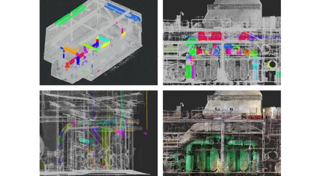

Пример процесса сканирования тепловой камеры.
Для полевых работ использовался SLAM-сканер Navmopo S1 со следующими техническими характеристиками: точность 2 см, дальность 120 м, 320 000 точек в секунду, степень защиты IP54 (обеспечивает возможность снимать при плохих погодных условиях), угол зрения 360х270, 16 каналов и инерциальная система (IMU). Сканер позволяет производить съемку в любую погоду, несмотря на дождь или снег, что очень важно в условиях Сибири.

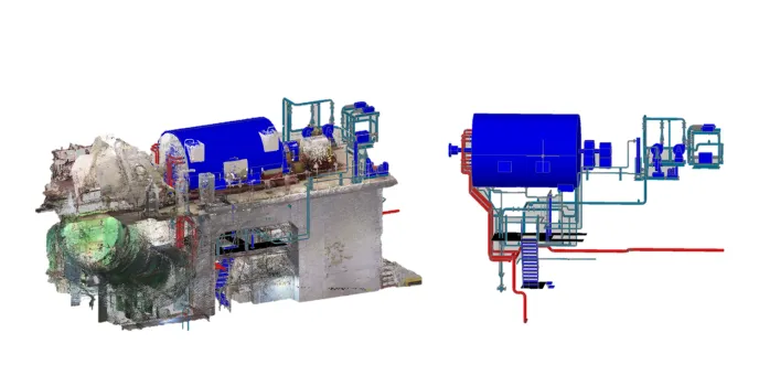

Рис. 1. Результат сканирования тепловой камеры
Пример показывает, что, несмотря на всю сложность объекта, в результате мы получили детализированную модель тепловой камеры (рис. 1).

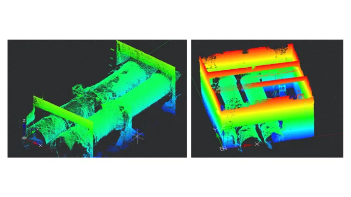

На рис. 2 представлен этап классификации. Вручную или автоматически в nanoCAD Облака точек можно классифицировать облака на группы объектов, что значительно ускоряет дальнейшую работу.
Рис. 2. Этап классификации

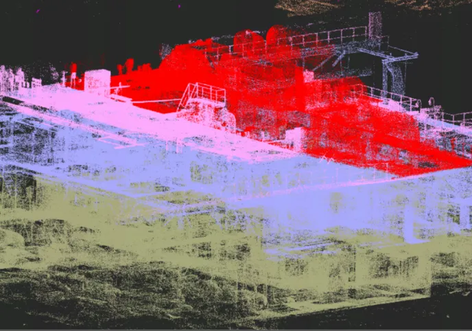

Далее на этапе обрезки (рис. 3) выделяются участки с акцентом только на нужном объекте.
Рис. 3. Этап обрезки

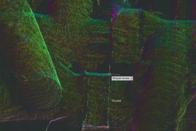

В ходе измерений программа точек позволяет определить высоты, длины, расстояния. На рис. 4 представлен пример неподвижной опоры в недоступном месте.
Рис. 4. Проведение измерения
Проведение измерений необходимо для проектов реконструкции в условиях отсутствующей документации.

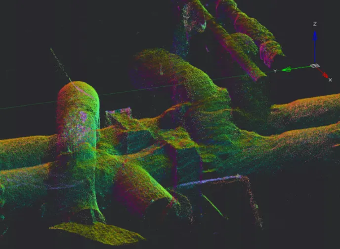

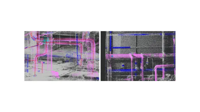

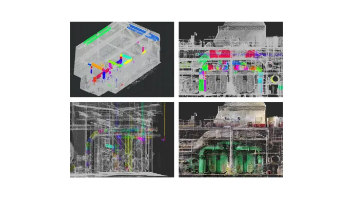

Особое внимание уделяется поиску форм трубопроводов (рис. 5) – это одна из ключевых задач программы nanoCAD Облака точек, располагающей инструментами автоматического выявления цилиндрических объектов.
Рис. 5. Этап поиска форм трубопроводов

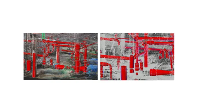

После обнаружения труб по их форме создаются 3D-объекты, которые затем используются для дальнейшего моделирования (рис. 6).
Рис. 6. Этап создания объектов по форме

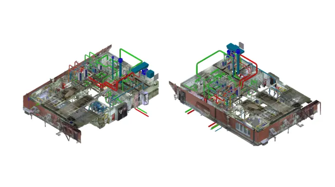

Финальные результаты (рис. 8, 9), которые экспортируются в моделирующее ПО, совместимы с другими системами. Это обеспечивает бесшовную интеграцию данных в общий производственный цикл.
Рис. 8. Экспорт финального результата в моделирующее программное обеспечение (промышленные и инфраструктурные объекты)
Рис. 9. Экспорт финального результата в моделирующее программное обеспечение (протяженные линейные объекты)
