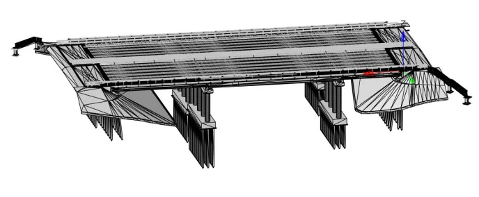

Рис. 1. IFC-модель моста, выполненная в nanoCAD BIM Конструкции 23.1

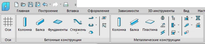

Команды прямого моделирования
Рис. 3. Команды прямого моделирования

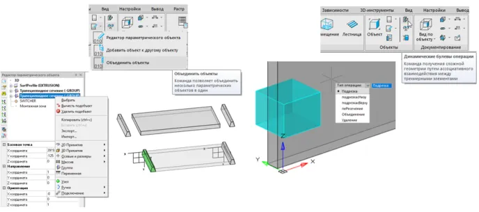

Любой из объектов библиотеки можно отредактировать и пересохранить как пользовательский объект. Библиотека пополняется с каждым новым релизом, при этом максимально полно учитываются пожелания пользователей.
Объекты библиотеки можно объединять, редактировать с помощью булевых операций в редакторе параметрического оборудования или посредством нового универсального инструмента Динамические булевы операции, который значительно ускорил работу с геометрией. При перемещении объекта-оператора подрезка динамически перемещается с ним.
Режимы объединения объектов и динамические булевы операции представлены на рис. 5.
Рис. 5. Режимы объединения объектов и динамические булевы операции
Важный нюанс: чтобы корректно заспецифицировать отверстие, вырезанное путем динамических булевых операций, объект-оператор должен быть параметрическим объектом nanoCAD BIM Строительство с прописанными в свойствах значениями длины, ширины, отметками низа, раздела проектирования. В остальных случаях он может быть просто солидом. Объект-оператор можно скрыть в модели, отключив отображение слоя, на котором он размещен.

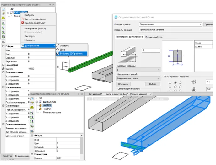

Пользовательские параметрические объекты с нуля
В редакторе параметрического оборудования доступно создание параметрических объектов с нуля. Интерфейс редактора прост, в нем представлены все отдельные элементы объекта и их свойства. Логика моделирования этим способом основана на создании 3D-примитивов, а также на операциях сложения и вычитания с возможностью параметризации. Есть мастер функций: интерфейс упрощенного программирования функций и параметрических зависимостей между элементами.

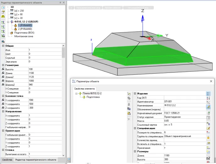

На рис. 6 показана собранная в редакторе железобетонная плита ФЛ 10.12-2 по ГОСТ 13580-2021 с бетонной подготовкой.
Рис. 6. Собранная в редакторе железобетонная плита ФЛ 10.12-2 по ГОСТ 13580-2021 с бетонной подготовкой

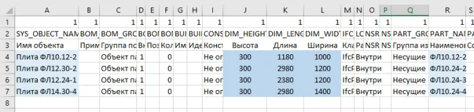

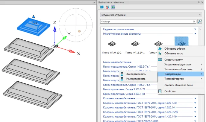

Быстрое пополнение библиотеки через экспорт-импорт типоразмеров
Алгоритм быстрого пополнения библиотеки пользовательскими параметрическими объектами представим на примере редактирования типоразмеров в таблице Excel.
1. Находим объект в библиотеке: раздел «Несущие конструкции», подгруппа «Несгруппированные элементы» (классификация добавляется в свойства нового параметрического объекта по умолчанию, при необходимости задаем другой путь сохранения).
2. Из контекстного меню выбираем экспорт типоразмеров в таблицу Excel (рис. 7).
Рис. 7. Экспорт типоразмеров в таблицу Excel
3. В таблице тиражируем параметры объекта-донора, заполняем значения других необходимых параметров объектов по серии (рис. 8).
Рис. 8. Заполнение значения необходимых параметров объектов по серии
4. Импортируем новые объекты в базу через контекстное меню исходного объекта: Типоразмеры → Импортировать.

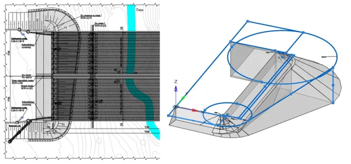

Пример конструкций, выполненных в режиме прямого 3D-моделирования, – откосы моста (рис. 10). Откос собран из тел вытягивания по сечениям, тел выдавливания, примитивов клиньев и объединен в один объект булевыми операциями.
Рис. 10. Пример конструкций, выполненных в режиме прямого 3D-моделирования

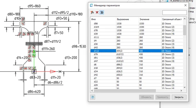

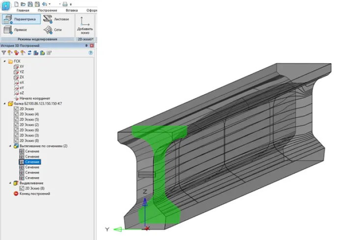

Параметрическое 3D-моделирование
Моделирование в режиме 3D-параметрики отлично подходит в случаях, когда необходима возможность работы с эскизом тела вращения, выдавливания, вытягивания по траектории, или нужно вносить изменения в два эскиза тела вытягивания по сечениям, каждый раз получая с минимальными трудозатратами объект с новыми типоразмерами. Еще мы можем менять отметки характерных точек траектории тел вытягивания, направляющих кривой.
В режиме редактирования эскиза можно оперативно вносить изменения в сечение тела через параметрические (размерные) зависимости. Параметрические зависимости могут быть численно связаны между собой и со значениями, введенными при выполнении команд выдавливания, вытягивания и т.д. в менеджере параметров (рис. 11).
Рис. 11. Связь параметрических зависимостей с введёнными значениями при выполнении операций выдавливания и вытягивания
Этот режим моделирования компенсирует некоторые ограничения возможностей встроенного в nanoCAD BIM Строительство редактора параметрического оборудования. В качестве траектории тела вытягивания может использоваться любой примитив Платформы, в том числе 3D-полилиния и спираль. Все нюансы работы в режиме параметрического 3D-моделирования хорошо задокументированы в справке Платформы nanoCAD.
Пример использования этого режима – построение тел вытягивания с плавным переходом от одного сечения к другому: балок двутаврового сечения по серии 3.503.1-81 (рис. 12).
Рис. 12. Построение тел вытягивания с плавным переходом от одного сечения к другому

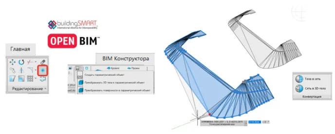

Часть 3. Пополнение библиотеки объектами из сторонних приложений
nanoCAD BIM Строительство поддерживает импорт всех отраслевых форматов, а также позволяет выполнить преобразование IFC-объектов сторонних BIM-решений в параметрические объекты nanoCAD BIM Строительство. Для этого импортированный объект взрывается командой Разбивка. Сеть, полученная таким образом из IFC-объекта, затем преобразовывается в 3D-тело одноименной командой на вкладке 3D. На этом этапе мы можем применить к телу булевы операции. Если мы опять преобразуем тело в сеть, активируется режим редактирования сети за отдельные узлы. Таким образом, комбинируя свойства сетей и тел, мы можем добиться оптимального результата редактирования (рис. 13).

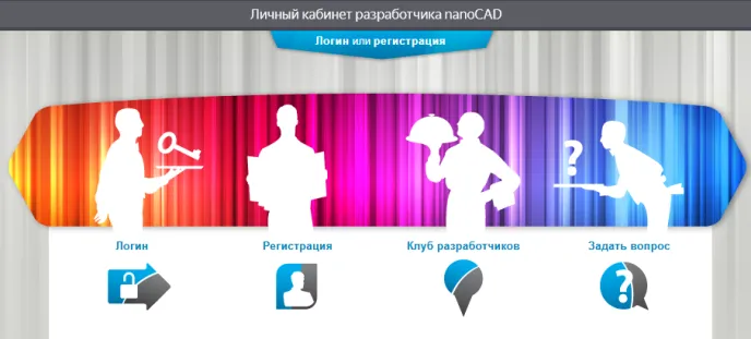

Часть 4. Пополнение библиотеки через SDK
С выходом новейшей на сегодня версии nanoCAD BIM Строительство появилась возможность создания собственных параметрических объектов с помощью API. Справочная документация по SDK есть в Личном кабинете пользователя, также ее можно запросить у вашего дилера. В ней содержится вся необходимая информация, расписаны все библиотеки классов C#, в директории samples содержатся основные примеры кодов. Участникам клуба разработчиков nanoCAD (рис. 14) доступны бесплатные лицензии для разработки, свой форум и багтрекер.
Функциональные возможности API:
  • чтение и запись объектных свойств;
  • создание и редактирование основных категорий объектов;
  • создание объектов с использованием библиотеки стандартных компонентов;
  • создание пользовательских параметрических объектов;
  • возможность совместного использования с API Платформы nanoCAD;
  • работа с материалами и библиотекой материалов.
Открытое API позволяет интегрировать собственные инструменты автоматизации проектирования с учетом нюансов конструкций ваших объектов. Доступная и оперативная обратная связь с разработчиками обеспечивает возможность внедрять наиболее востребованные функции и инструменты в общий дистрибутив по мере развития программного продукта.
Рис. 14. Клуб разработчиков nanoCAD

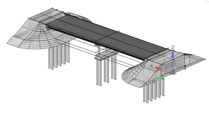

Подведем итоги. Мы рассмотрели в общих чертах способы пополнения библиотеки объектов на примере конструкций моста (рис. 15), а также базовые инструменты программного решения nanoCAD BIM Строительство и ряд инструментов смежных приложений, расширяющих возможности моделирования конструкций любой сложности.
Рис. 15. Конструкция моста, выполненная с помощью nanoCAD BIM Строительство

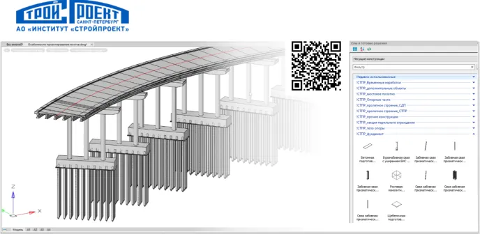

На форуме «СИЛА ПЛАТФОРМЫ» Татьяна Александровна Помельникова, руководитель группы, спикер от Института «Стройпроект» (входит в Нацпроектстрой), в деталях рассказала об особенностях проектирования мостов и линейных сооружений, а также о применении сотрудниками навыков, полученных в процессе обучения, на реальных объектах (рис. 16).
Рис. 16. Слайд из выступления Т. А. Помельниковой на форуме «СИЛА ПЛАТФОРМЫ»

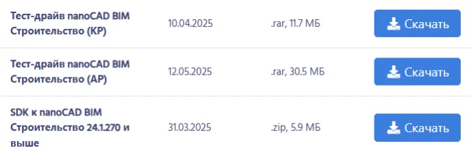

Для обучения можно запросить у нас оценочную 30-дневную версию программы и необходимые файлы, помогающие самостоятельно пройти тест-драйв по всем разделам проектирования (рис. 17).
