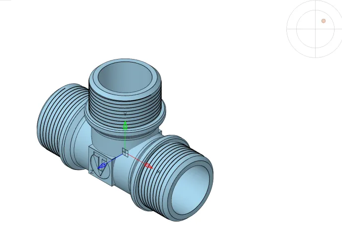

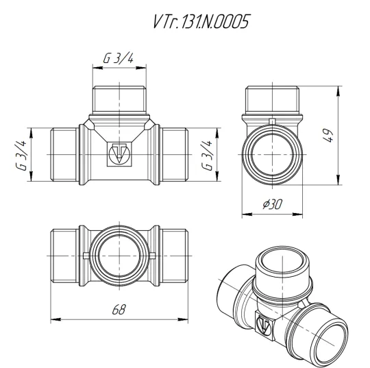

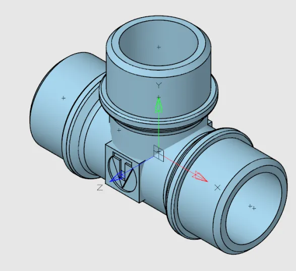

Наиболее эффективной программа nanoCAD Механика PRO показывает себя при моделировании компонентов, для которых нет референсов в виде 3D-графики. Проследим это преимущество на конкретном кейсе моделирования резьбового фитинга (рис. 1).

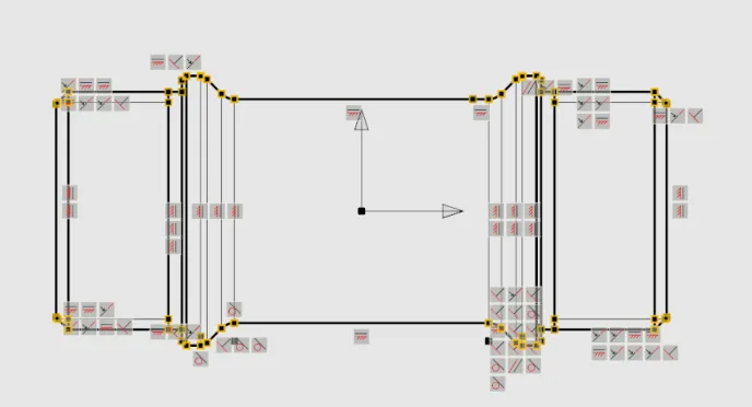

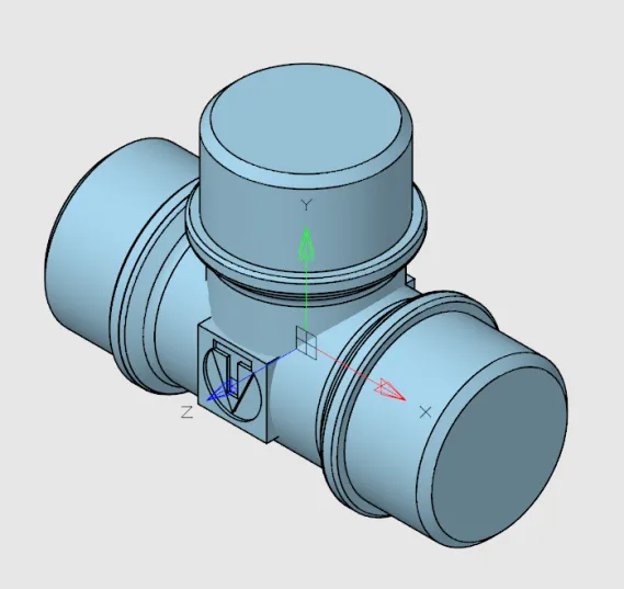

В отличие от логики, заложенной в ТИМ-решениях, nanoCAD Механика PRO позволяет использовать имеющиеся 2D-референсы напрямую, как параметрический эскиз объекта (рис. 2).

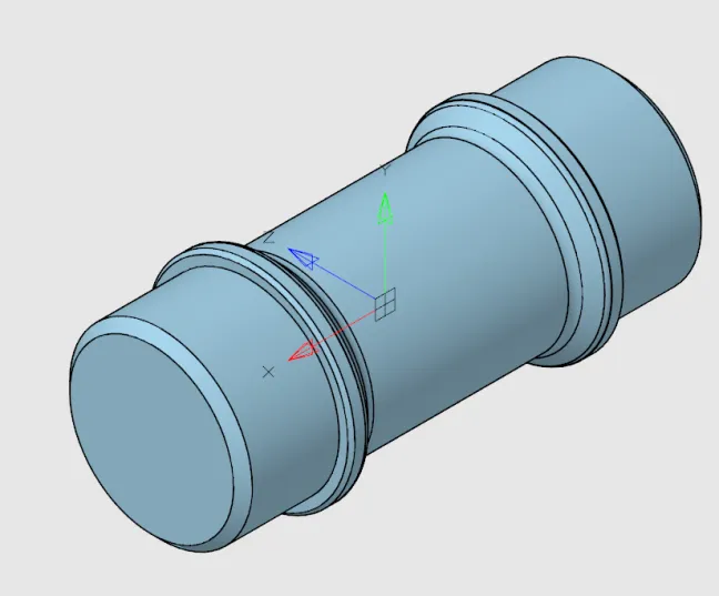

С помощью такого эскиза объект можно создать автоматизированно, предварительно обработав эскиз, сделав его доступным для выполнения операции вращения (рис. 3).

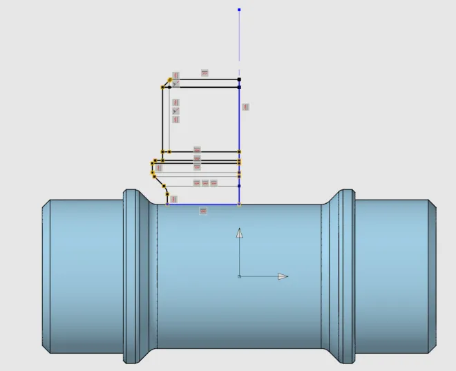

Далее в один клик мыши получаем готовое параметрическое 3D-тело (рис. 4).

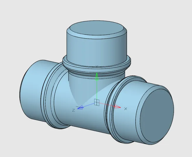

Для добавления ответвления пользователю будет нетрудно создать еще один эскиз, а затем выровнять его геометрию с основным телом (рис. 5). И одним кликом создать из него 3D-тело (рис. 6).

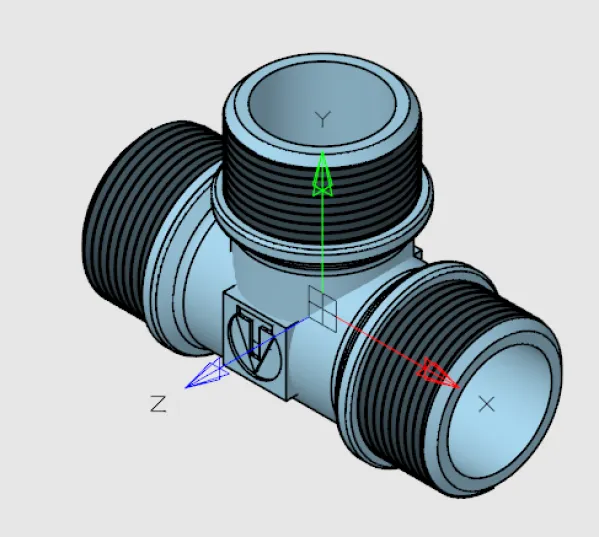

Финальный шаг создания полноценной модели – добавление резьбы (рис. 9).
Созданную в nanoCAD Механика PRO модель можно передать в любой ТИМ-комплекс, применяя обменные форматы данных. При обмене с другими продуктами «Нанософт» можно использовать формат *.dwg – он обеспечит прямую и бесшовную передачу (рис. 10).
