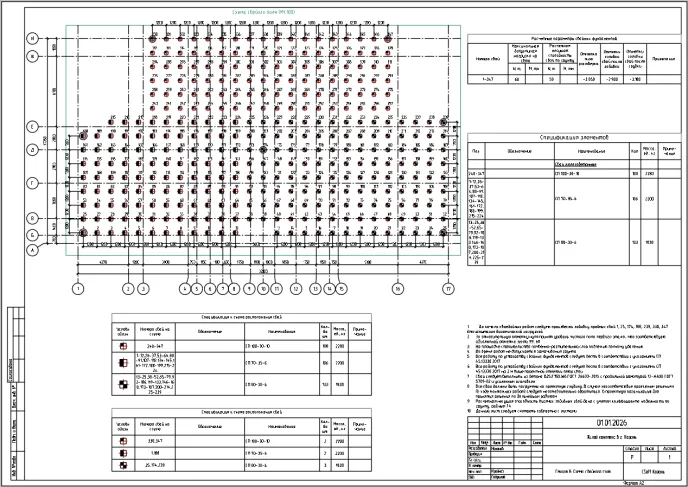

Пройдя все шаги этого руководства, вы сможете сформировать точную модель и итоговый лист схемы свайного поля следующего вида.

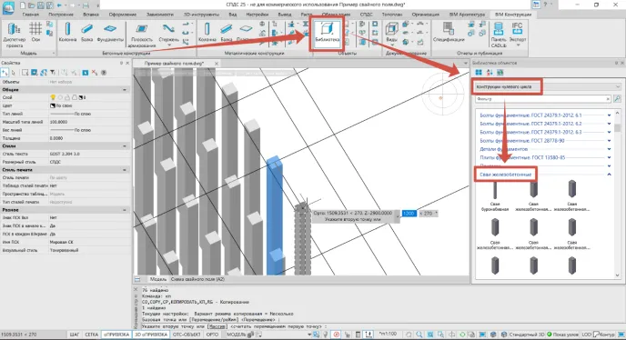

Теперь, когда правила оформления загружены, мы переходим к наполнению модели. Все сваи берутся из Библиотеки типовых элементов – это гарантирует, что каждый объект уже имеет правильную геометрию и базовый набор параметров.
1. Найдите в Библиотеке объектов необходимые типоразмеры свай и создайте модель свайного поля.

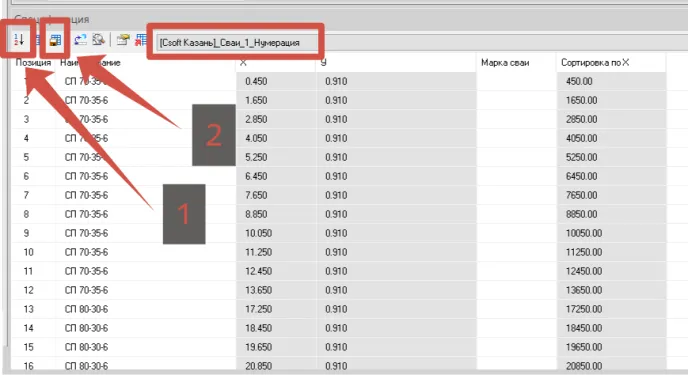

2. Заполните параметр сваи Позиция по экспликации/Марка. Для этого в панели Спецификация надо перейти в профиль Сваи_1_Нумерация, нажмите кнопку Проставить позиции [1] и затем Сохранить изменения в объекты чертежа [2].
На этом шаге мы запускаем механизм сквозной нумерации. Программа анализирует все сваи в модели и присваивает каждой уникальный номер (марку) в соответствии с заданным шаблоном. Это не просто текст, а атрибут, который сохраняется в объекте и будет использоваться в спецификациях.

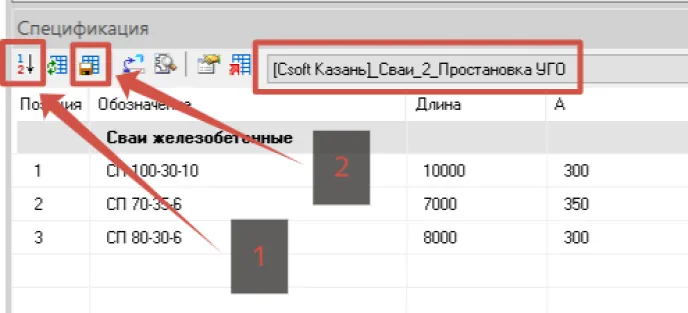

3. Заполните параметр сваи Позиция по экспликации (счетчик). Перейдите в профиль Сваи_2_Простановка УГО, нажмите Проставить позиции [1] и Сохранить изменения в объекты чертежа [2].
Здесь мы работаем с УГО. В отличие от предыдущего шага, этот профиль отвечает не за номер, а за то, какой графический символ будет отображаться на плане (кружок, крестик и т.п.) и как он будет подписан. Это разделение позволяет гибко управлять нумерацией и отрисовкой независимо.

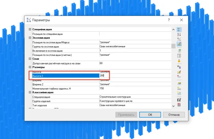

4. Выделите сваи в модели и в окне свойств заполните параметр Высота 2 (высота срубки головы сваи). Важно! Этот параметр – геометрический. Он влияет на положение верхней плоскости сваи. В BIM-среде изменение этого значения автоматически перестроит 3D-геометрию, а позже – отразится в расчетных схемах.

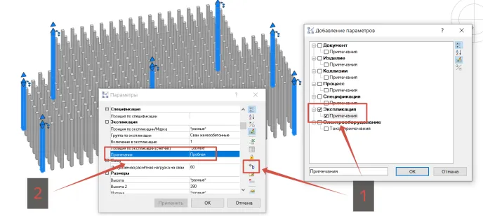

6. Выделите в модели пробные сваи, откройте их свойства и добавьте параметр Примечания ([EXPLICATION_COMMENT]) кнопкой добавления свойств [1], после чего задайте им значение Пробная [2].
Пробные сваи – это отдельная категория. Добавляя пользовательский атрибут, мы маркируем их на уровне данных. В дальнейшем это позволит фильтровать спецификации: программа сможет отдельно сформировать ведомость именно для пробных свай, не смешивая их с основными.

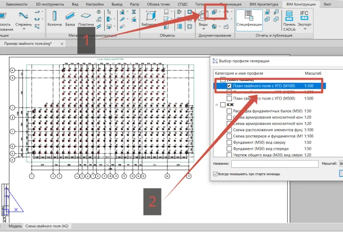

На этом этапе мы переходим от работы с моделью к выпуску чертежа. Вся геометрия и данные уже заложены – теперь мы создаем виды (проекции), которые программа автоматически строит на основе 3D-сцены, и связываем с ними динамические таблицы.

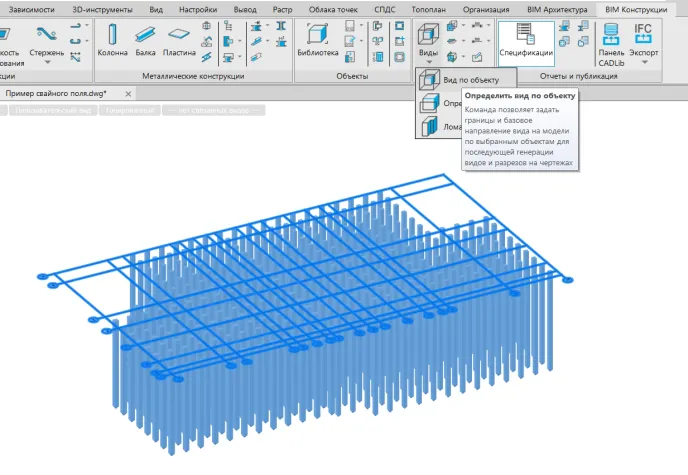

1. Выделите в модели сваи и координатную сетку, после чего создайте определение вида с помощью команды Вид по объекту (панель Документирование во вкладке BIM Архитектура/BIM Конструкции).
Программа запоминает выбранный набор объектов. Это не просто снимок экрана, а «умный» вид, который сохраняет связь с моделью. Если вы измените положение сваи, вид автоматически обновится.
2. Перейдите в пространство листа. Выберите инструмент Вставить преднастроенную проекцию [1] на панели Документирование. В открывшемся окне выберите профиль План свайного поля с УГО (М100) [2] и разместите проекцию на листе.
Профиль проекции – это набор правил: какой масштаб, какие элементы показывать, как отображать УГО. Мы выбираем готовый шаблон, и программа строит плоский чертеж, точно соответствующий ГОСТ, на основе нашего 3D-вида.

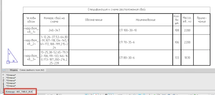

5. В выведенных таблицах Спецификация к схеме расположения свай и Спецификация к схеме расположения пробных свай в первом столбце сначала отображается текстовый код. Чтобы автоматически заменить его на УГО свай, введите в командную строку команду «AEC_TABLE_BLK».
Этот шаг показывает, как программа умеет вставлять графику в таблицы. Вместо текстовой марки вставляется тот самый условный значок (кружок с номером), который мы настраивали на этапе моделирования. Так таблица становится визуально читаемой.

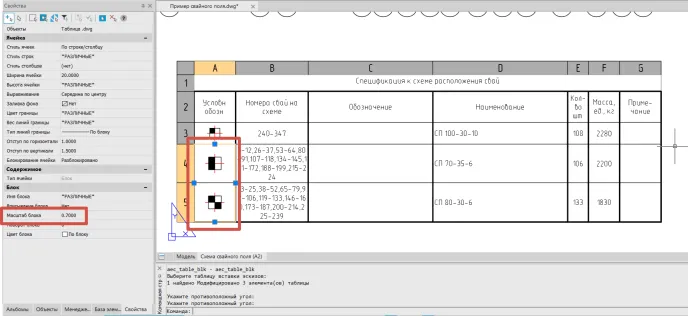

При необходимости отредактируйте размер получившихся УГО свай: выделите нужные ячейки таблицы и в панели свойств измените параметр Масштаб блока (например, установите значение 0.7).

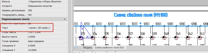

6. Чтобы скорректировать заголовок проекции, выберите рамку проекции, найдите в свойствах параметр Текст и измените его значение на шаблон:
Заголовок вида также является атрибутом, который берется из настроек проекции. Мы изменяем его вручную, чтобы он соответствовал нашим требованиям.

Программный комплекс nanoCAD BIM Строительство позволяет объединить трехмерное моделирование и подготовку чертежей в единую цепочку. Процесс подготовки чертежей становится прозрачным и быстрым. Расчетные параметры и динамические спецификации гарантируют точность ведомостей, а автоматическое формирование УГО исключает появление графических ошибок. Такой подход защищает проект от влияния человеческого фактора, обеспечивает полное соответствие стандартам и существенно повышает эффективность работы конструкторского отдела.
