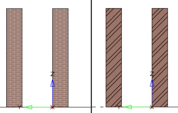

Многовидовое представление также влияет на отображение материалов: например, для кирпичных стен в 3D-представлении мы видим реалистичную текстуру, а на 2D-плане – условную штриховку по ГОСТ, которая автоматически обновляется при смене материала.

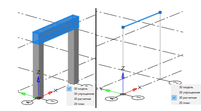

Таким образом, связь между моделями – это «умная привязка»: расчетная модель наследует геометрию от физической, но дает инженеру возможность решать, какая часть этой геометрии важна для расчета, а какая требует доработки (рис. 3).
Стены превращаются в плоскости (обычно срединные) или объемы.
Колонны и балки становятся стержнями, проходящими по центрам тяжести сечений.
Перекрытия и кровля отображаются как плоскости.
Появляются специальные «ручки» редактирования, позволяющие двигать эти элементы независимо от физической геометрии (рис. 4).

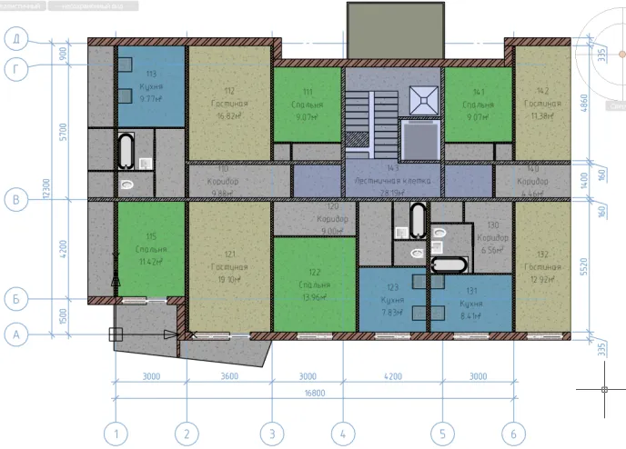

Завершающий этап любого проекта – выпуск документации. nanoCAD BIM Строительство позволяет не обводить «кальку» поверх 3D-модели, а получать готовые чертежи автоматически, используя последнее из многовидовых представлений – 2D-план.
В представлении «2D-план» все объекты модели проецируются на горизонтальную плоскость текущего этажа. Это не просто «плоская картинка», а интеллектуальная проекция, где каждый элемент отображается согласно правилам оформления строительных чертежей (рис. 5).

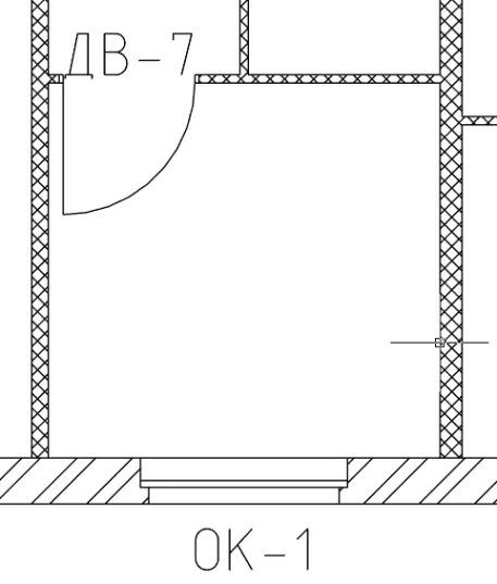

Здесь как раз и раскрывается мощь технологии Multiview, о которой мы говорили в начале статьи. Один и тот же объект имеет разные графические образы для разных представлений. Например, дверь в 3D-модели отображается в полной геометрии, а при переходе в представление «2D-план» автоматически показывается её условное графическое обозначение с четвертями и направлением открывания, как того требует ГОСТ (рис. 6).

- стена: если она попала в разрез, программа показывает ее контур и автоматически заливает ее штриховкой в соответствии с материалом (кирпич, бетон). Если стена не попала в разрез, она показывается контуром (рис. 8).

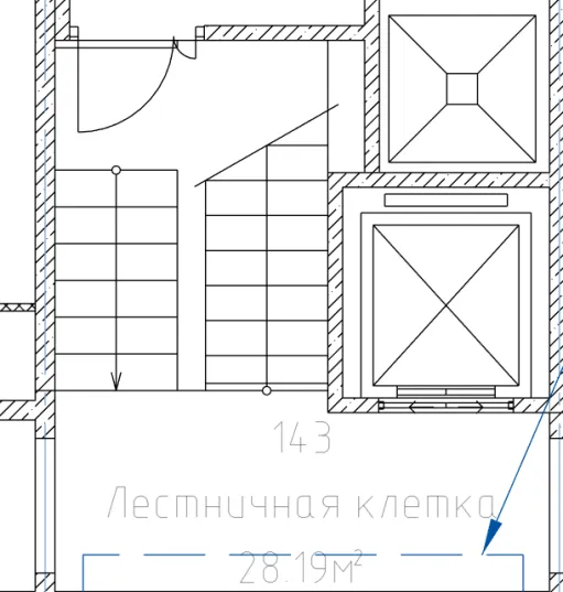

- Окно и дверь. Зная, что это за объект, программа рисует его на плане с четвертями и направлением открывания, как того требует ГОСТ. Более того, параметры объекта (например, марка или позиция) могут автоматически выводиться в маркер на чертеже с помощью настраиваемых фильтров (рис. 9).
- Лестница. Проецируется с учетом направления подъема, отображая ступени так, как это принято в чертежах (рис. 10).

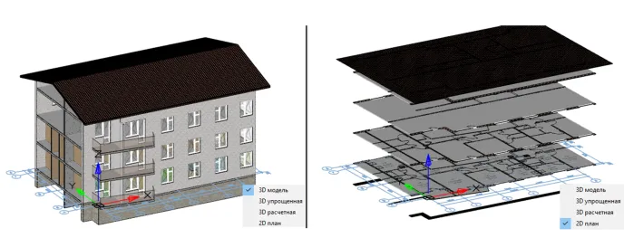

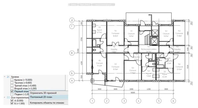

3. Принцип фильтрации по этажу. Для получения плана конкретного этажа используется Диспетчер проекта. Вы выбираете нужный уровень (например, Первый этаж), щелкаете правой кнопкой мыши и выбираете команду Поэтажный 2D-план. Все элементы, физически расположенные на других этажах, в этот 2D-вид не попадут. После создания вида его можно выложить на лист для итогового оформления (рис. 11).

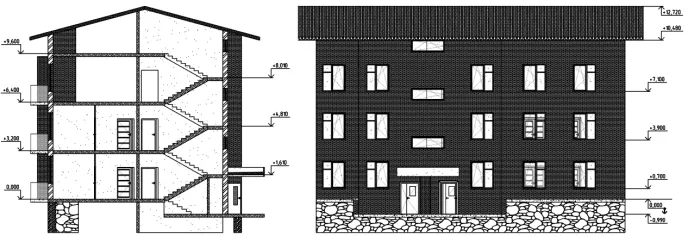

Отдельно стоит упомянуть о формировании разрезов. Хотя это не является прямым функционалом представления 2D-план, разрезы и фасады можем получить с помощью 3D-призмы и настройки визуального стиля. Вы устанавливаете 3D-призму таким образом, чтобы она отсекала нужную часть здания, и с помощью инструментов визуализации получаете вертикальный разрез или вид фасада. Полученное изображение также можно оформить средствами компонента «СПДС» и вывести на лист, сохраняя при этом динамическую связь с моделью (рис. 12). Таким образом, вся документация – планы, разрезы, фасады – является производной от единой информационной модели.

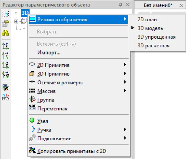

В «Редакторе параметрического объекта» предусмотрена возможность создания собственной или редактирования существующей графики для каждого варианта отображения: 3D-модель, 3D-упрощенная, 3D-расчетная и 2D-план (рис. 13).
