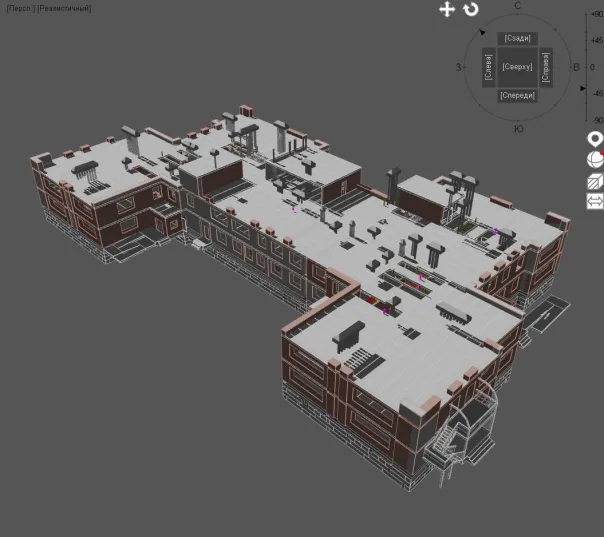

Рис. 1. Сводная 3D-модель здания детского сада
Проектная компания «ОДСК-Инжиниринг» при экспертной поддержке группы компаний «Инфарс» спроектировала инженерные системы детского сада на 230 мест в Орле в среде nanoCAD BIM. Конструкции, отопление, вентиляция, теплые полы, индивидуальный тепловой пункт, расчеты, выпуск рабочей документации и проверка коллизий прямым плагином в nanoCAD — выполнены в единой цифровой модели без экспорта-импорта и ручной перерисовки чертежей. Самое интересное в этом проекте, что весь раздел ОВ — от приточно-вытяжной вентиляции и дымоудаления до отопления, теплых полов и индивидуального теплового пункта (ИТП) — был выполнен в одном программном продукте nanoCAD BIM Вентиляция.

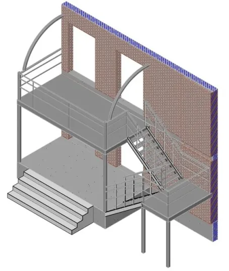

Конструктивный раздел в nanoCAD BIM Строительство
Конструктивный раздел детского сада выполнялся в nanoCAD BIM Строительство. Проектировщики ОДСК впервые работали в этом продукте и сначала относились к нему настороженно. Были опасения, что он может не обеспечить привычный уровень детализации или потребует существенной перестройки технологических процессов.
Во время работы эти опасения не подтвердились. Конструктивный раздел был выполнен в необходимом объеме, инженеры отметили удобство инструмента создания нетиповых объектов, а все чертежи, разрезы и ведомости выпускались непосредственно из модели, так как команда привыкла работать в прежних системах.
Рис. 2. Конструктивные элементы здания. Лестничный проем
Специалисты ОДСК отметили оперативную обратную связь разработчика: «Те запросы, которые мы формировали, все достаточно оперативно воспринималось. Часто выпускались релизы. Видно, что хотят сделать качественный рабочий продукт».

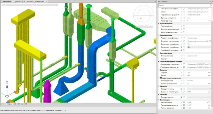

Аэродинамический расчет и визуальный контроль
Особую роль в работе сыграл встроенный аэродинамический расчет. В nanoCAD BIM Вентиляция он позволяет не только получать числовые значения потерь давления и скоростей на любых участках воздуховодов, но и включать цветовую раскраску по выбранным параметрам. Инженер видит «картинку» работы сети: где скорости завышены, где потери давления слишком велики, какие участки требуют изменения сечений или схемы прокладки. Это сокращает количество итераций и снижает риск пропуска проблемных мест.
Возможность проверить совершенно любой участок сети в любой момент и увидеть как расход воздуха, так и потери давления, существенно упростила оптимизацию системы и повысила уверенность в корректности расчетов.
«В nanoCAD BIM Вентиляции выполнен очень хороший аэродинамический расчет, который позволяет как сделать раскраску, увидеть это все визуально, так и проверить совершенно любой участок. На любом участке мы видим расход воздуха по потерям, а также по скорости».

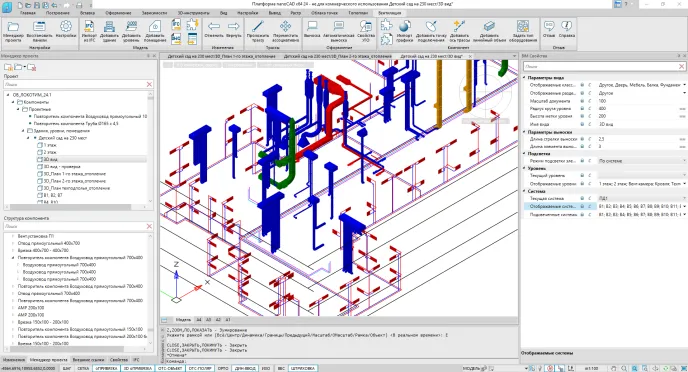

Следующим шагом стало включение в ту же модель системы отопления. Заказчик был категоричен: один раздел ОВ должен вестись в одном программном продукте. Было важно избежать дробления на разные системы, потому что это усложняет сопровождение, увеличивает риск рассогласования данных и требует от инженеров переключения между разными интерфейсами.
Задача заключалась в том, чтобы выполнить отопление и теплые полы в nanoCAD BIM Вентиляция несмотря на то, что сам продукт ориентирован прежде всего на вентиляционные системы. Требовалось смоделировать радиаторы, трубопроводы отопления, запорную арматуру, контуры теплых полов и обеспечить корректное оформление планов и спецификаций.
Рис. 5. 3D-модель системы отопления

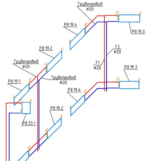

Рис. 6. Участок отопления. Аксонометрическая схема
Совмещение параметрической и импортированной графики
Для решения этой задачи был применен комбинированный подход. Имевшаяся у заказчика графика в формате *.dwg по радиаторам, арматуре и типовым узлам была импортирована в проект и использована как основа условно-графических обозначений. Воздуховоды, которые в nanoCAD BIM Вентиляция являются параметрическими объектами, послужили шаблоном для построения трубопроводов: за счет изменения настроек и перенастройки параметров их поведение было адаптировано под задачи отопления.
В результате был получен полноценный план системы отопления, в котором все элементы — от приборов отопления до запорной арматуры — находились в той же BIM-среде, что и вентиляционные сети. Это позволило вести раздел ОВ как единую модель, проверять согласованность разных систем в трехмерном виде и формировать всю документацию из одного источника.
