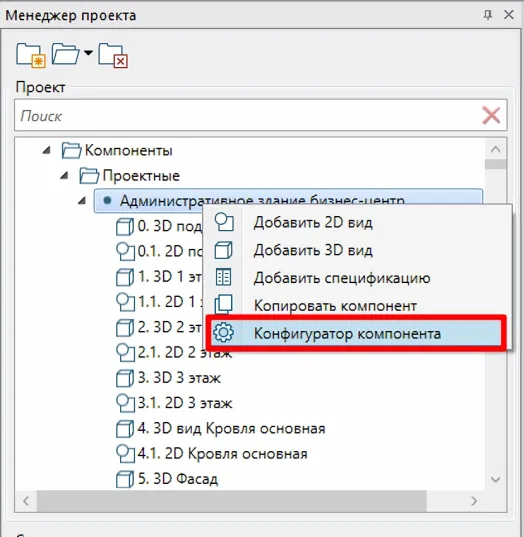

Наряду с графическим способом рассмотрим и опциональный. Чтобы проверить целостность системы, необходимо выделить в Менеджере проекта компонент моделируемого здания, нажать правую кнопку мыши, а затем выбрать Конфигуратор компонента из предложенного списка (рис. 12).
Рис. 12.
Рис. 12.
Добавление опции
Далее в списке опций следует найти системную опцию Проверки и добавить в компонент моделируемого здания (рис. 13).
