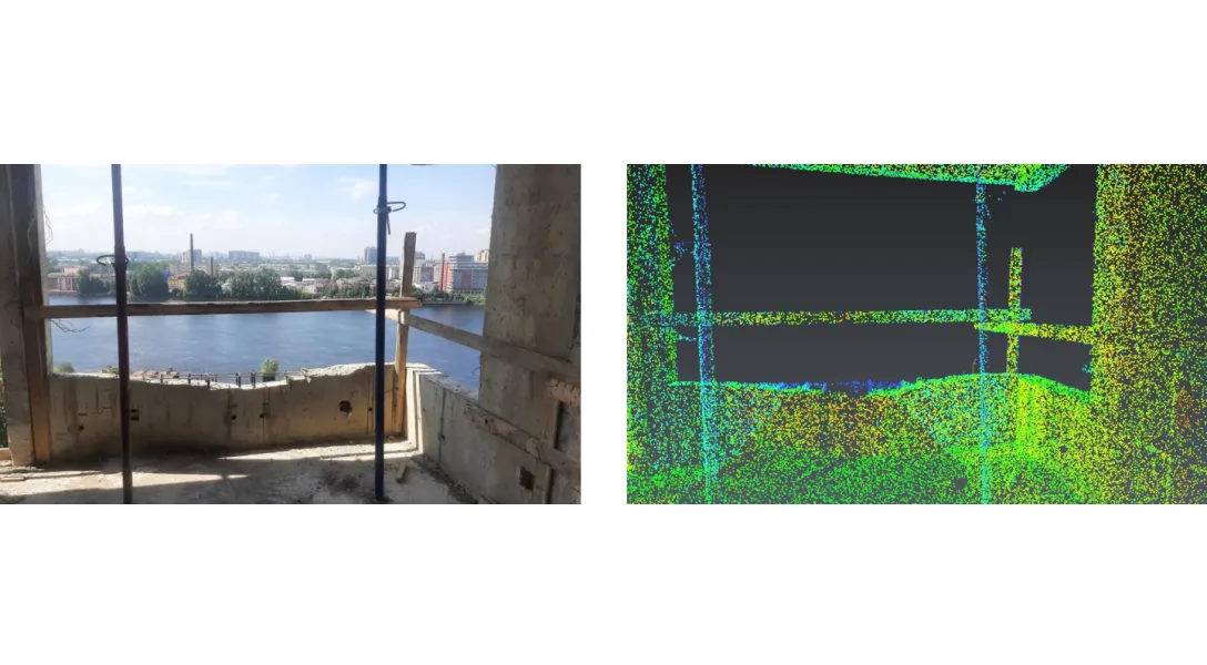

Облако точек – это информация о поверхности объекта в виде набора точек. Существует множество решений для получения и обработки таких облаков, однако для нас наиболее важным был именно вопрос затрат времени. Если бы на обработку одной сущности уходило один-два дня, решить поставленные задачи не удалось бы. Передо нами стояла задача связать лазерное сканирование с потребностями девелопера, и нам удалось ее решить.
Другими словами, облако точек представляет собой исходный материал, ценность которого раскрывается только при наличии средств для его обработки. Роль таких средств в данный момент выполняют nanoCAD Облака точек с решениями TBS.

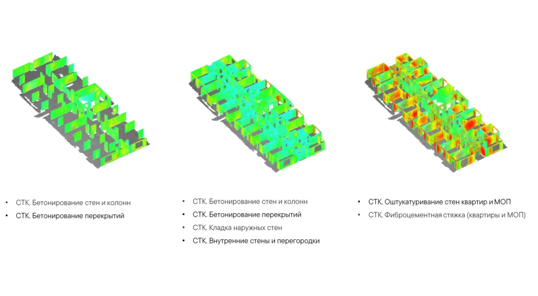

Сейчас каждый тип работ вшит в строительный процесс девелопера с помощью строительного технического контроля (СТК). Инженер Строительного контроля создаёт заявку на вызов, которую принимают специалисты по сканированию и далее в течение 3-х дней в систему попадает пакет исполнительной документации по итогам съёмки лазерным сканером.

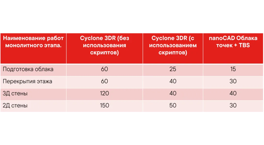

При внедрении зарубежных программ мы длительное время изучали, как вообще технически можно обрабатывать облака. По мере выработки методологии уже можно было заложить время на выполнение той или иной задачи.
Далее мы стали смотреть в сторону автоматизации: написания скриптов, которые позволяли несколько ручных действий выполнять одним нажатием кнопки. Это дало существенное сокращение временных затрат на каждом этапе обработки.
И наконец, что мы имеем сейчас – это nanoCAD Облака точек с плагинами TBS. Числа в таблице ниже – это наш ориентир на выполнение задач, когда речь идет о больших объемах. При этом важны, конечно же, не только скорость выполнения, но и качество результата. Эти цифры, то есть снижение трудозатрат при использовании nanoCAD Облака точек в сравнении с Cyclone 3DR, реализуемы, мы добиваемся этих результатов и активно стремимся к ним на каждом новом проекте.
