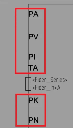

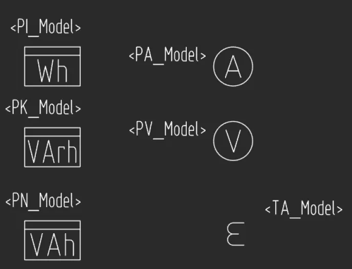

Для отображения дополнительного оборудования на схеме у элемента схемы Блок колонки (ввода, отходящих линий и секционирования) должны присутствовать атрибуты (рис. 1, 2):
  • TA. В эту точку будет вставляться блок трансформаторов тока в фазе;
  • TAN. В эту точку будет вставляться блок трансформатора тока (амперметра) в нейтрали;
  • PA. В эту точку будет вставляться блок амперметра;
  • PV. В эту точку будет вставляться блок вольтметра;
  • PI. В эту точку будет вставляться блок счетчика активной энергии;
  • PK. В эту точку будет вставляться блок счетчика реактивной энергии;
  • PN. В эту точку будет вставляться блок комплексного счетчика энергии.
Рис. 1. Атрибуты «Блока колонки» (ввода, отходящих линий и секционирования)
Рис. 2. Блоки дополнительного оборудования

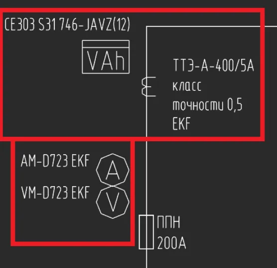

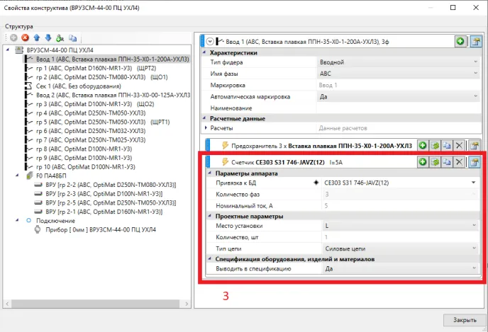

В структуру щитового оборудования (см. рис. 3) добавляем дополнительное оборудование. Выбрав необходимый фидер (1) в свойствах фидера выбираем Добавить оборудование (2). Из БД оборудования (см. рис. 4) добавляем необходимый элемент (3). Добавленное оборудование показано на схеме (см. рис. 5).

Добавленное оборудование на схеме (рис. 5)

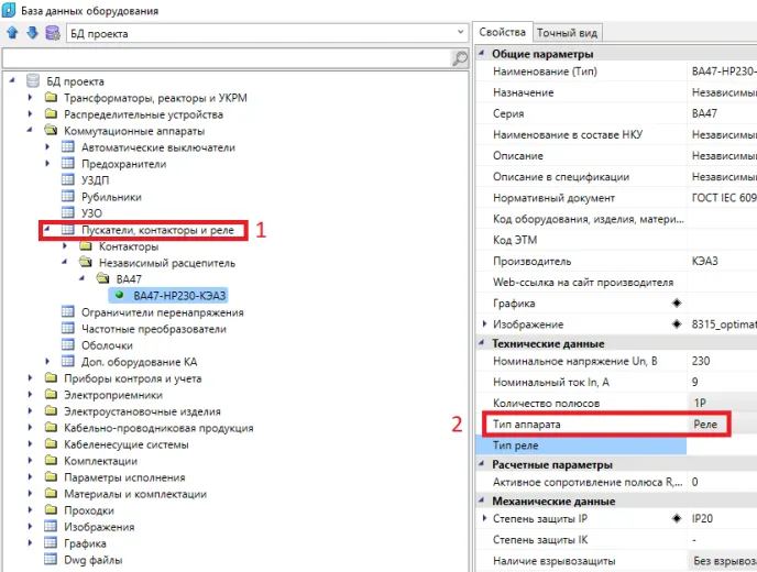

Для генерации УГО автоматического выключателя с независимым расцепителем на однолинейной схеме необходимо чтобы:
  • в БД оборудования (см. рис. 6) НР был создан в таблице Пускатели, контакторы, реле (1), так как он будет моделироваться элементом Реле (2).
Рис. 6. БД оборудования

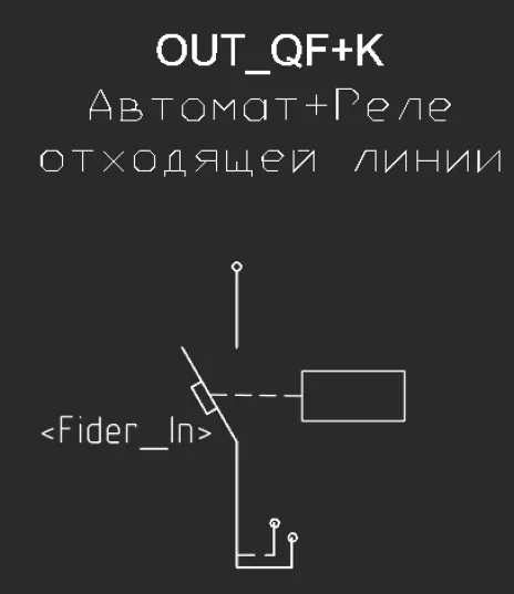

  • в шаблоне однолинейной схемы присутствовали блоки IN_QF+K (вводный АВ с НР) (см. рис. 7) и OUT_QF+K (отходящий АВ с НР) (см. рис. 8).
Рис. 7. Блок OUT_QF+K
